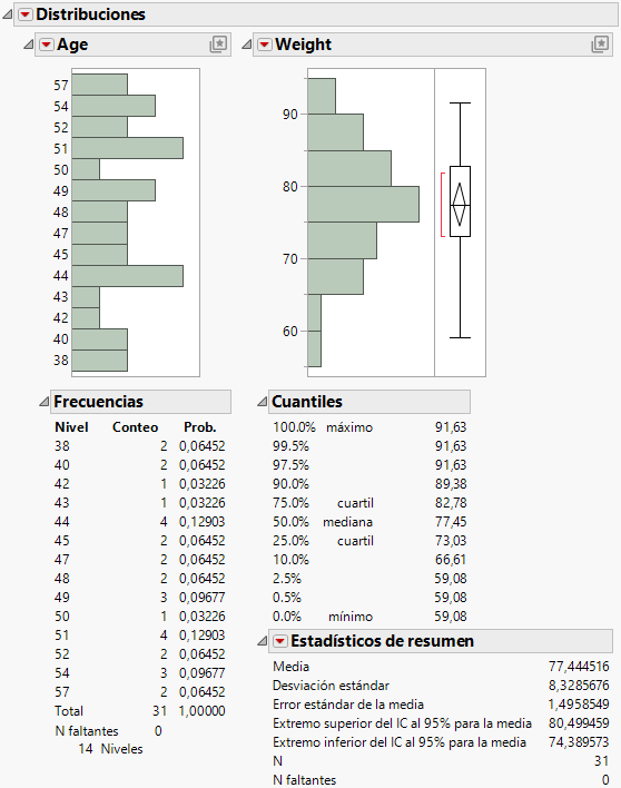

El uso de distintos tipos de modelización en JMP da lugar a resultados distintos. Para ver un ejemplo de las diferencias, siga estos pasos:
1. Seleccione Ayuda > Carpeta de muestras de datos y abra Linnerud.jmp.
2. Seleccione Análisis > Distribución.
3. Seleccione Age y Weight y haga clic en Y, Columnas.
4. Haga clic en Aceptar.
Figura 5.4 Resultados de Distribución de Age y Weight
Distribution Results for Age and Weight
Aunque las dos variables Age y Weight sean numéricas, no se tratan del mismo modo. La Tabla 5.2 compara las diferencias entre los resultados de Weight y Age.
Tabla 5.2 Resultados de Weight y Age
Variable
Tipo de modelización
Resultados
Weight
Continua
Histograma, cuantiles y estadísticos de resumen
Age
Ordinal
Gráfico de barras y frecuencias
