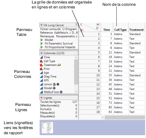

Une table de données JMP est un recueil de données organisé en lignes et en colonnes. Une table de données peut également contenir d’autres informations, comme des notes, des variables et des scripts. Ces derniers sont abordés plus en détail dans d'autres chapitres.

Figure 2.4 Une table de données
Une table de données contient les sections suivantes :
Grille de données
La grille de données contient les données organisées en lignes et en colonnes. En général, les lignes correspondent à des observations et les colonnes (aussi nommées variables) à des informations sur ces observations. Dans la Figure 2.4, chaque ligne correspond à un sujet test et 12 colonnes fournissent des informations. Même si les 12 colonnes ne peuvent pas toutes apparaître dans la grille de données, le panneau Colonnes les recense toutes. Les colonnes fournissent diverses informations : date, type de cellule, traitement, etc. Chaque colonne possède un en-tête (un nom). La ligne des en-têtes de colonne n'est pas comptabilisée dans le nombre total de lignes de la table.
Panneau Table
Le panneau Table peut contenir des variables de tables ou des scripts de tables. Le panneau Table de la Figure 2.4 indique que la table comprend un script Model qui peut automatiquement recréer une analyse. La table possède également une variable intitulée Notes, qui contient des informations sur les données. Les variables de tables et les scripts de tables sont abordés dans un autre chapitre.
Panneau Colonnes
Le panneau Colonnes affiche le nombre total de colonnes, quel que soit le nombre de colonnes sélectionnées, ainsi que le nom de chaque colonne. Les nombres entre parenthèses (12/0) indiquent que la table contient 12 colonnes et qu’aucune d'elles n’est sélectionnée. À gauche de chaque nom de colonne, une icône indique le type de modélisation de la colonne. Les types de modélisation sont décrits au paragraphe Comprendre les types de modélisation. Les icônes de droite indiquent les attributs affectés à la colonne. Pour plus d'informations sur ces icônes, voir Afficher ou modifier les informations sur la colonne dans une table de données.
Panneau Lignes
Le panneau Lignes affiche le nombre total de lignes de la table de données, ainsi que le nombre de lignes sélectionnées, exclues, masquées et étiquetées. La Figure 2.4 indique qu'il y a 137 lignes dans la table.
Liens (vignettes) vers les fenêtres de rapport
Cette zone affiche des vignettes de tous les rapports basés sur la table de données. Survolez une vignette pour afficher un plus grand aperçu du rapport. Double-cliquez sur l'une d'elles pour afficher le rapport au premier plan.
