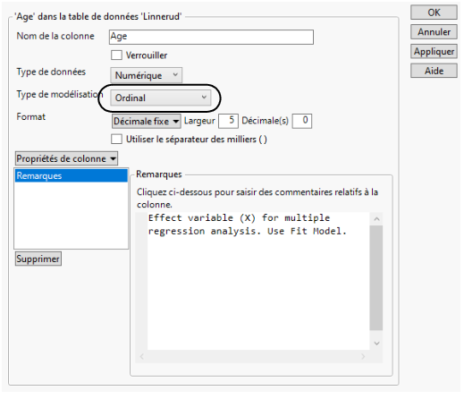

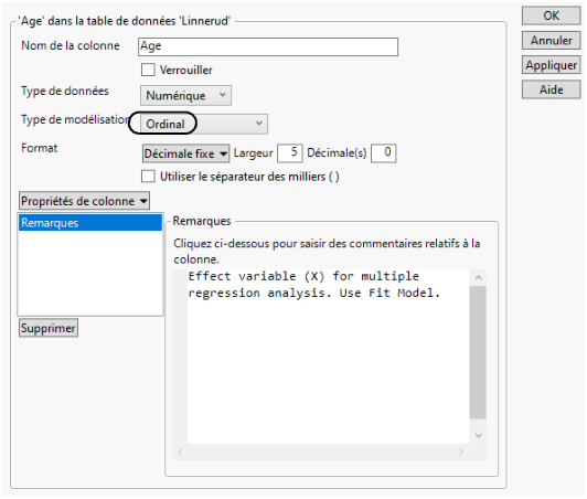

1. Double-cliquez sur l'en-tête de colonne Age. La fenêtre d'informations sur la colonne apparaît.
2. Sélectionnez le type de modélisation Continu.
Figure 5.5 Fenêtre d'informations sur la colonne
Column Info Window
3. Cliquez sur OK.

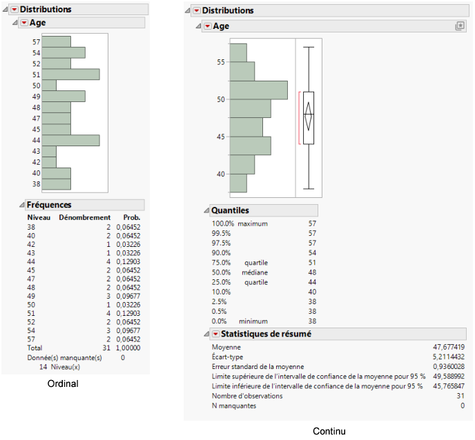

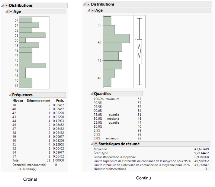

4. Répétez la procédure (voir Exemple de résultats de type de modélisation) pour créer la distribution. La Figure 5.6 affiche les résultats ordinaux et continus des données Age.
Figure 5.6 Résultats obtenus avec les deux types de modélisation de la variable Age
Different Modeling Types for Age
Lorsque la variable Age est traitée comme une variable ordinale, le rapport affiche les fréquences de chaque âge. Par exemple, l'âge 48 apparaît deux fois. Lorsqu'elle est traitée comme une variable continue, le rapport affiche l’âge moyen, qui est d’environ 48 ans (47,677 ans).
