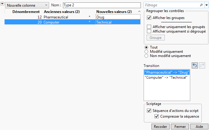

Utilisez l’outil de recodage pour modifier simultanément toutes les valeurs d’une colonne. Supposons que vous souhaitiez comparer les ventes de sociétés informatiques et pharmaceutiques. Actuellement, les libellés des sociétés sont Computer et Pharmaceutical. Vous souhaitez les remplacer par Technical et Drug. La modification manuelle des 32 lignes serait fastidieuse, inefficace et source d'erreurs. Le recodage s'avère donc plus judicieux.
1. Choisissez Aide > Dossier d'échantillons de données et ouvrez le fichier Companies.jmp.
2. Sélectionnez la colonne Type en cliquant une fois sur son en-tête.
3. Sélectionnez Colonnes > Recoder.
4. Dans la colonne Nouvelle valeur de la fenêtre Recoder, saisissez Technical sur la ligne Computer et Drug sur la ligne Pharmaceutical.
5. Sélectionnez A la place dans la liste Nouvelle colonne.
6. Cliquez sur Recoder.
Figure 3.7 Fenêtre Recoder
Recode Window
Toutes les cellules sont automatiquement mises à jour avec les nouvelles valeurs.
