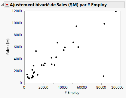

Figure 8.2 Nuage de points initial
Initial Scatterplot
Le nuage de points initial indique qu’une des sociétés possède un effectif et un chiffre d'affaires nettement supérieurs aux autres. Vous décidez que cette société est une valeur aberrante et choisissez, par conséquent, d'exclure ce point. Avant d’exclure le point, activez le recalcul automatique afin que le nuage de points soit automatiquement mis à jour après la modification.

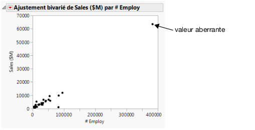

7. Cliquez sur la valeur aberrante pour la sélectionner.
8. Choisissez Lignes > Exclure/Annuler l’exclusion. Le point est exclu de l’analyse et le nuage de points a été automatiquement mis à jour.

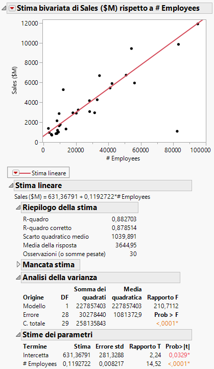

En ajustant une droite de régression aux données, vous constaterez que le point en bas à droite est une valeur aberrante et qu'il a une influence sur la pente de la droite. Si vous excluez la valeur aberrante alors que le recalcul automatique est activé, vous pourrez observer la pente de la droite changer.
9. Pour ajuster une droite de régression, cliquez sur le triangle rouge situé en regard d'Ajustement bivarié de Sales ($M) par # Employ et sélectionnez Régression simple. Figure 8.4 affiche la droite de régression et les résultats d'analyse ajoutés à la fenêtre de rapport.
Figure 8.4 Droite de régression et résultats de l’analyse
Regression Line and Analysis Results
10. Cliquez sur la valeur aberrante pour la sélectionner.
11. Choisissez Lignes > Exclure/Annuler l’exclusion. La droite de régression et les résultats de l’analyse sont automatiquement mis à jour, et reflètent l’exclusion du point.
