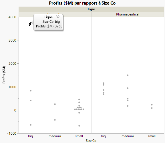

Pour visualiser les différences de bénéfices de l’ensemble des combinaisons de type et de taille, utilisez un graphique :
1. Choisissez Aide > Dossier d'échantillons de données et ouvrez le fichier Companies.jmp.
2. Choisissez Graphique > Constructeur de graphiques. La fenêtre Constructeur de graphiques apparaît.
3. Faites glisser Profits ($M) dans la zone Y.
4. Faites glisser Size Co dans la zone X.
5. Faites glisser Type dans la zone Grouper X.
Figure 5.21 Graphique des bénéfices des sociétés
Graph of Company Profits
Le graphique indique qu’une grande société informatique réalise des bénéfices très importants. La valeur aberrante réduit l’échelle du graphique et complique de ce fait la comparaison des bénéfices.

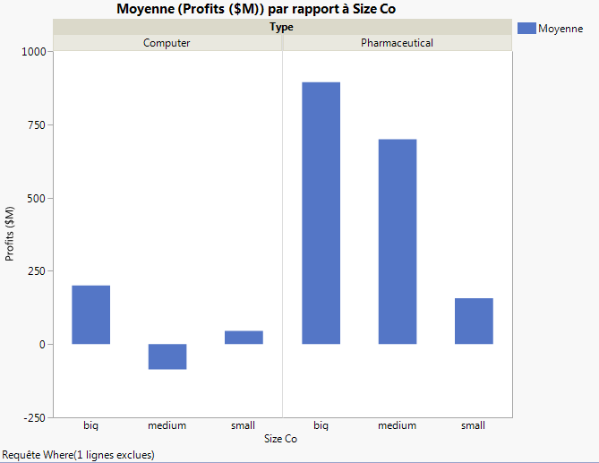

7. Cliquez sur l'icône Barre Image shown here. Il est plus facile de comparer des bénéfices moyens à l'aide de barres qu'à l'aide de points.
Figure 5.22 Graphique sans la valeur aberrante
Graph with Outlier Removed
Le graphique mis à jour indique que les bénéfices moyens des sociétés pharmaceutiques sont supérieurs. Il montre également que les bénéfices diffèrent d'une taille de société à l'autre, mais uniquement dans l'industrie pharmaceutique. Lorsque l’effet d’une variable (taille) change selon les niveaux d’une autre variable (type), on parle d'interaction.

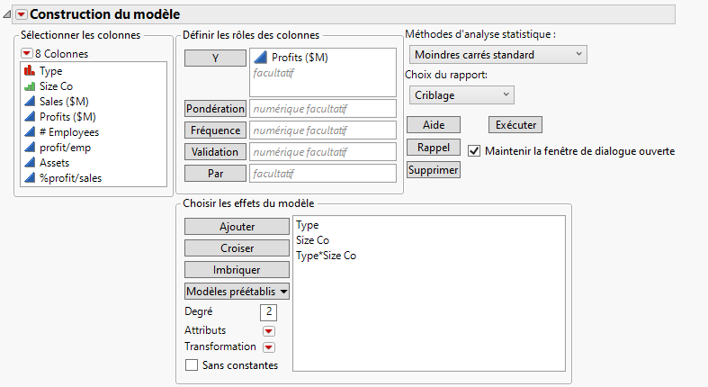

2. Choisissez Analyse > Modèle linéaire.
3. Sélectionnez Profits ($M) et cliquez sur Y.
4. Sélectionnez les colonnes Type et Size Co.
5. Cliquez sur le bouton Modèles préétablis et sélectionnez Factoriel complet.
6. Dans le menu Choix du rapport, choisissez Criblage.
7. Sélectionnez l’option Maintenir la fenêtre de dialogue ouverte.
Figure 5.23 Fenêtre Modèle linéaire renseignée
Completed Fit Model Window
8. Cliquez sur Exécuter. La fenêtre de rapport affiche les résultats du modèle.

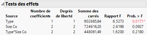

Le rapport Tests des effets (Figure 5.24) fournit les résultats des tests statistiques. Un test a été effectué pour chaque effet du modèle de la fenêtre Modèle linéaire : Type, Size Co et Type*Size Co.
Figure 5.24 Rapport Tests des effets
Effect Tests Report
Tout d’abord, examinez le test d'interaction du modèle : l'effet Type*Size Co. La Figure 5.22 indiquait que les laboratoires pharmaceutiques semblaient afficher des bénéfices différents selon leur taille. Cependant, le test des effets signale qu’il n’existe aucune interaction entre le type et la taille pour ce qui est des bénéfices. La p-value 0,218 est élevée (supérieure au niveau de significativité de 0,05). Par conséquent, supprimez cet effet et réexécutez le modèle.
