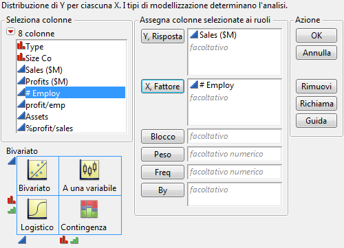

1. Selezionare Guida > Libreria dei dati di esempio e aprire Companies.jmp.
2. Selezionare Analizza > Stima Y rispetto a X.
3. Selezionare Sales ($M) e Y, Risposta.
4. Selezionare # Employ e X, Fattore.
Figura 4.10 Finestra Stima Y rispetto a X
5. Fare clic su OK.

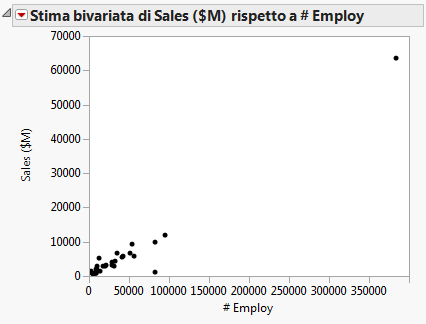

Figura 4.11 Grafico a dispersione di Sales ($M) rispetto a # Employ
Interpretazione del grafico a dispersione
Una società ha un elevato numero di dipendenti e vendite consistenti, rappresentata dal singolo punto nella parte superiore destra del grafico. La distanza fra questo punto di dati e tutto il resto rende difficoltosa la visualizzazione della relazione fra le restanti società. Rimuovere il punto dal grafico e ricrearlo eseguendo le seguenti operazioni:

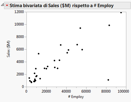

3. Per ricreare il grafico senza l'outlier, fare clic sul triangolo rosso associato a Bivariato e selezionare Ripeti > Ripeti analisi. È possibile chiudere la finestra originale del report.
Figura 4.12 Grafico a dispersione con l'outlier rimosso
Il grafico a dispersione aggiornato fornisce le seguenti risposte:
Esiste una relazione fra le vendite e il numero dei dipendenti.
I punti di dati hanno un pattern evidente. Non sono sparsi casualmente all'interno del grafico. È possibile tracciare una linea diagonale che si avvicina alla maggior parte dei punti di dati.
Le vendite si incrementano in funzione del numero dei dipendenti e la relazione è lineare.
Se si tracciasse la linea diagonale, si inclinerebbe dal basso a sinistra verso l'alto a destra. Questa inclinazione mostra che quando il numero dei dipendenti aumenta (da sinistra verso destra sull'asse inferiore), anche le vendite aumentano (dal basso verso l'alto sull'asse di sinistra). Una linea retta si avvicinerebbe alla maggior parte dei punti di dati indicando una relazione lineare. Se si dovesse curvare la linea per avvicinarla ai punti di dati, esisterebbe comunque una relazione (a causa del pattern dei punti). Tuttavia, non si tratterebbe di una relazione lineare.
È possibile prevedere le vendite medie dal numero dei dipendenti.
Il grafico a dispersione mostra che le vendite generalmente aumentano in funzione del numero dei dipendenti. Sarebbe possibile prevedere le vendite di una società se si conoscesse il numero dei dipendenti di tale società. La previsione sarebbe su tale linea immaginaria. Non sarebbe esatta ma si avvicinerebbe alla realtà.

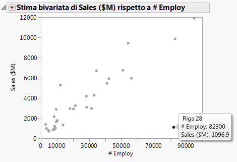

Come nel caso di altri grafici di JMP, il grafico a dispersione è interattivo. Passare il mouse sul punto nell'angolo inferiore destro per visualizzare il numero di riga e i valori x e y.
Figura 4.13 Passare il mouse su un punto
Fare clic su un punto per evidenziare la riga corrispondente nella tabella di dati. Selezionare più punti eseguendo le seguenti operazioni:
