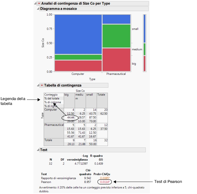

Figura 5.19 Dimensione delle società per tipo di società

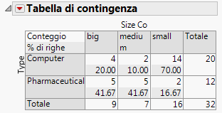

La tabella di contingenza contiene informazioni non applicabili a questo esempio. Fare clic sul triangolo rosso associato a Tabella di contingenza e deselezionare % del totale e % di colonne per rimuovere tali informazioni. La Figura 5.20 mostra la tabella aggiornata.
Figura 5.20 Tabella di contingenza aggiornata

Le statistiche della tabella di contingenza sono rappresentate graficamente nel diagramma a mosaico. Insieme, il diagramma a mosaico e la tabella di contingenza confrontano le percentuali delle società piccole, medie e grandi fra i due settori. Per esempio, il diagramma a mosaico mostra che il settore informatico ha una percentuale più elevata di società di piccole dimensioni rispetto al settore farmaceutico. La tabella di contingenza mostra le statistiche esatte: il 70% delle società di informatica è costituito da aziende di piccole dimensioni e circa il 17% delle società farmaceutiche è rappresentato da aziende di piccole dimensioni.
Interpretazione del test
L'analista finanziario ha preso in esame soltanto un campione di società (le società presenti nella tabella di dati) e deve sapere se le percentuali differiscono nelle popolazioni più ampie di tutte le società di informatica e farmaceutiche.
Per rispondere a questa domanda, utilizzare il p-value dal test di Pearson nel report Test (Figura 5.19). Poiché il p-value di 0.011 è minore rispetto al livello di significatività di 0.05, l'analista finanziario conclude che:
Le differenze nei dati di esempio sono statisticamente significative.
Le percentuali differiscono nella popolazione più ampia.
