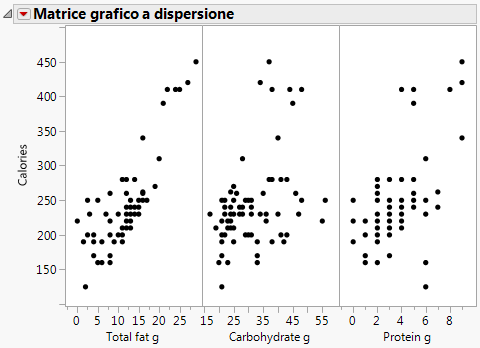

Per visualizzare la relazione fra le calorie e il grasso totale, i carboidrati e le proteine, creare una matrice grafico a dispersione:
1. Selezionare Guida > Libreria dei dati di esempio e aprire Candy Bars.jmp.
2. Selezionare Grafico > Matrice grafico a dispersione.
3. Selezionare Calories e fare clic su Y, Colonne.
4. Selezionare Total fat g, Carbohydrate g e Protein g e fare clic su X.
5. Fare clic su OK.
Figura 5.26 Risultati della matrice del grafico a dispersione
La matrice del grafico a dispersione mostra che esiste una correlazione positiva fra le calorie e tutte e tre le variabili. La correlazione fra le calorie e la quantità totale di grassi è quella più forte. Ora che il dietologo sa che esiste una relazione, può creare un modello di regressione multipla per prevedere le calorie medie.

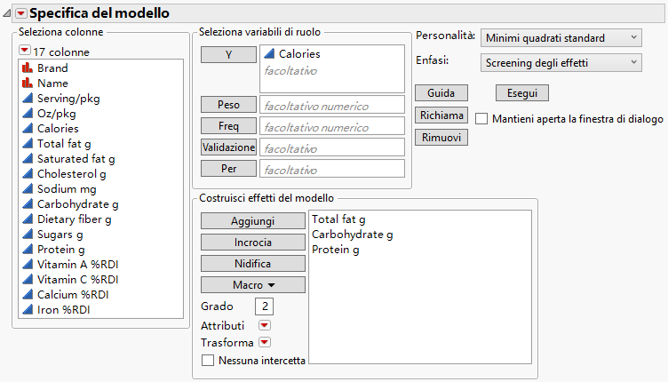

1. Selezionare Analizza > Stima modello.
2. Selezionare Calories e fare clic su Y.
3. Selezionare Total Fat g, Carbohydrate g Protein g e fare clic su Aggiungi.
4. Accanto a Enfasi, selezionare Screening degli effetti.
Figura 5.27 Finestra Stima modello
5. Fare clic su Esegui.

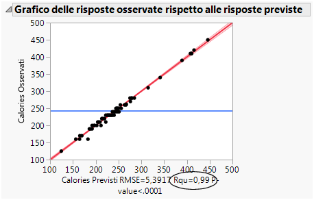

Il Grafico delle risposte osservate rispetto a risposte attese mostra le calorie osservate rispetto alle calorie previste. Quanto più i valori previsti si avvicinano ai valori osservati, tanto più i punti sul grafico a dispersione si avvicinano alla linea rossa (Figura 5.28). Poiché i punti sono tutti molto vicini alla linea, è possibile vedere che il modello prevede le calorie in base ai fattori scelti.
Figura 5.28 Grafico delle risposte osservate rispetto alle risposte attese
Un'altra misura della precisione del modello è il valore R-quadro (che appare sotto il grafico in Figura 5.28). Il valore R-quadro misura la percentuale di variabilità in calorie, come spiegato dal modello. Quanto più il valore si avvicina a 1 tanto più un modello fa previsioni corrette. In questo esempio, il valore R-quadro è 0.99.

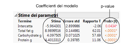

Il report Stime dei parametri mostra le seguenti informazioni:
I coefficienti del modello
I p-value per ogni parametro
Figura 5.29 Report Stime dei parametri
In questo esempio, i p-value sono tutti molto piccoli (<.0001). Ciò indica che tutti e tre gli effetti (grassi, carboidrati e proteine) contribuiscono significativamente alla previsione delle calorie.
È possibile utilizzare i coefficienti del modello per prevedere il valore delle calorie per specifici valori di grassi, carboidrati e proteine. Per esempio, supponiamo di voler prevedere le calorie medie per qualsiasi merendina che abbia le seguenti caratteristiche:
Fat = 11 g
Carbohydrate = 43 g
Protein = 2 g
Utilizzando questi valori, è possibile calcolare le calorie medie previste nel modo seguente:
277.92 = -5.9643 + 8.99*11 + 4.0975*43 + 4.4013*2
Le caratteristiche in questo esempio sono uguali a quelle della merendina Milky Way (a riga 59 della tabella di dati). Le calorie effettive di Milky Way sono 280, a dimostrazione che il modello esegue una previsione corretta.

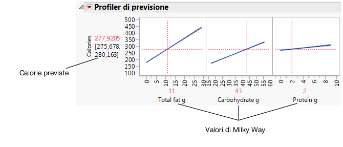

Utilizzo del Profiler di previsione
Utilizzare il Profiler di previsione per osservare quali cambiamenti nei fattori influiscono sui valori previsti. Le linee del profilo mostrano la grandezza di cambiamento nelle calorie al variare dei fattori. La linea di Total fat g è la più verticale, per indicare che i cambiamenti nel grasso totale hanno gli effetti più ampi sulle calorie.
Figura 5.30 Profiler di previsione

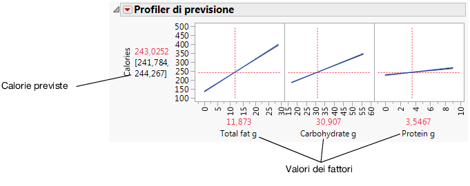

Selezionare e trascinare la linea verticale per ciascun fattore per osservare come cambia il valore previsto. È anche possibile selezionare i valori dei fattori correnti e cambiarli. Per esempio, fare clic sui valori dei fattori e specificare i valori per la merendina Milky Way (riga 59).
Figura 5.31 Valori dei fattori di Milky Way
