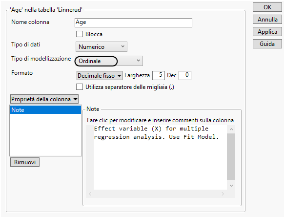

Per trattare una variabile in modo diverso, cambiare il tipo di modellizzazione. Per esempio, nella Figura 5.4, il tipo di modellizzazione di Age è ordinale. Ricordare che per una variabile ordinale, JMP calcola i conteggi di frequenza. Supponiamo di voler trovare l'età media invece dei conteggi di frequenza. Cambiare il tipo di modellizzazione in continuo, che mostra l'età media.
1. Fare doppio clic sull'intestazione della colonna Age. Viene visualizzata la finestra Informazioni sulla colonna.
2. Cambiare il tipo di modellizzazione in Continuo.
Figura 5.5 Finestra Informazioni sulla colonna
Column Info Window
3. Fare clic su OK.

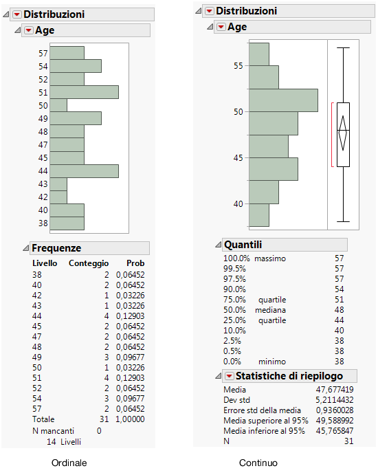

4. Ripetere i passi dell'esempio (vedere Esempio di risultati del tipo di modellizzazione) per creare la distribuzione. La Figura 5.6 mostra i risultati della distribuzione quando Age è ordinale e continua.
Figura 5.6 Tipi diversi di modellizzazione di Age
Different Modeling Types for Age
Quando Age è ordinale, è possibile vedere i conteggi di frequenza per ciascuna età. Per esempio, l'età 48 compare due volte. Quando Age è continua, è possibile trovare l'età media che è circa 48 (47,677)
