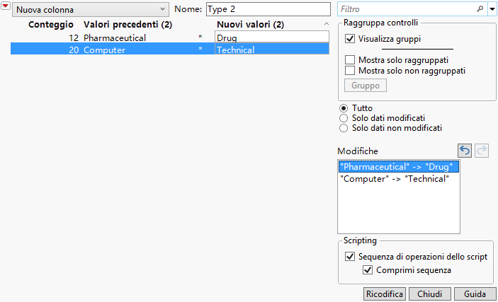

Utilizzare lo strumento di ricodifica per modificare contemporaneamente tutti i valori di una colonna. Per esempio, supponiamo di essere interessati al confronto delle vendite di società di informatica e farmaceutiche. Le etichette correnti delle aziende sono Computer e Pharmaceutical. Si desidera sostituirle con Technical e Drug. Passare tutte le 32 righe di dati e modificare tutti i valori sarebbe un'operazione estremamente noiosa, inefficace e soggetta a errori, soprattutto se le righe di dati fossero ancora più numerose. La ricodifica rappresenta una possibilità migliore.
1. Selezionare Guida > Cartella dati di esempio e aprire Companies.jmp.
2. Selezionare la colonna Tipo facendo clic una volta sull'intestazione della colonna.
3. Selezionare Colonne > Ricodifica.
4. Nella colonna Nuovo valore della finestra Ricodifica, digitare Technical nella riga Computer e Drug nella riga Pharmaceutical.
5. Selezionare Applica modifica a colonna originale dall'elenco Nuova colonna.
6. Fare clic su Ricodifica.
Figura 3.7 Finestra Ricodifica
Recode Window
Tutte le celle vengono aggiornate automaticamente con i nuovi valori.
