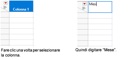

2. Selezionare il nome della colonna e cambiare il nome in Mese.
Nota: per rinominare una colonna, è anche possibile fare doppio clic sul nome della colonna o selezionare la colonna e premere Invio.
Figura 3.3 Immissione di un nome di colonna

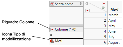

6. Specificare l'informazione Mese facendo clic in una cella e digitando.
Figura 3.4 Colonna Mese completata
Month Column Completed
Nel riquadro Colonne, osservare l'icona del tipo di modellizzazione sulla sinistra del nome della colonna. È cambiata in modo da rispecchiare il fatto che Mese è ora nominale (precedentemente era continuo). Confrontare il tipo di modellizzazione mostrato per la Colonna 1 nella Figura 3.3 e per Mese nella Figura 3.4. Questa differenza è importante e viene illustrata in Visualizzazione o modifica delle informazioni delle colonne in una tabella di dati.

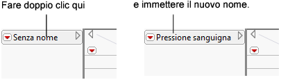

Modifica del nome della tabella di dati
1. Fare doppio clic sul nome della tabella di dati (Senza nome) nel riquadro Tabella.
2. Immettere il nuovo nome (Pressione sanguigna).
Figura 3.5 Modifica del nome della tabella di dati
Changing the Data Table Name
