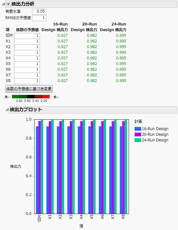

図16.8 「検出力分析」の比較

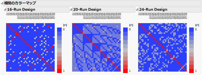

図16.10 「相関のカラーマップ」の比較

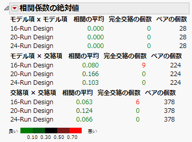

図16.11 「相関係数の絶対値」の比較
