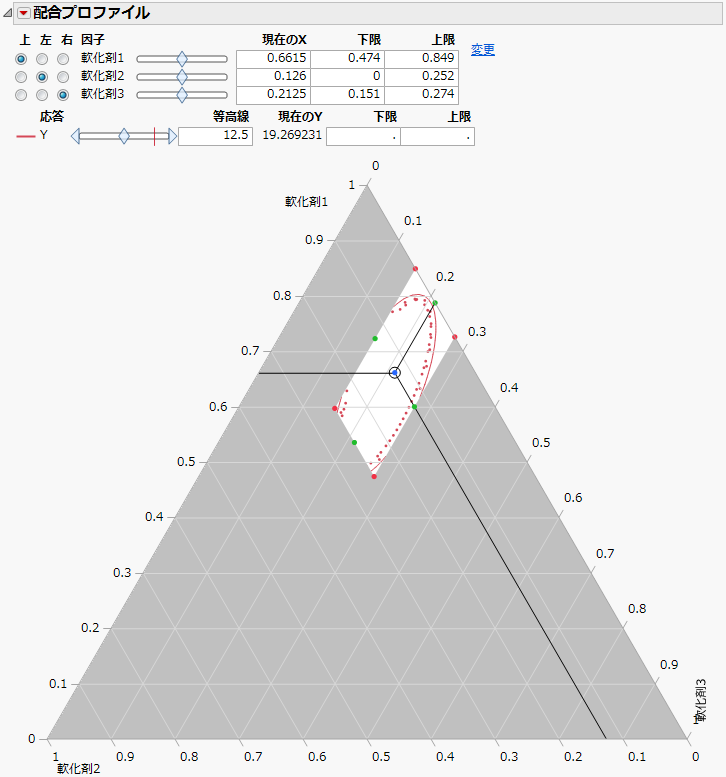

配合プロファイル
「モデルのあてはめ」レポートには、配合実験の応答曲面を描いた
「配合プロファイル」
という機能もあり、これによっても配合実験の応答曲面を最適化できます。配合プロファイルは、等高線プロファイルとよく似ていますが、 次のような特徴があります。
直交座標のプロットではなく三角図を使用しているので、3つの配合成分を同時に確認することができます。
因子が4つ以上ある場合は、プロットに表示する因子をラジオボタンで指定します。
因子に制約がある場合は、「下限」列と「上限」列に限界の値を入力することができます。すると、プロファイル内の、条件に合わない領域に影がつきます。
軟化剤データの配合プロファイル
の軟化剤データの配合プロファイルを表示するには、「応答 Y」の赤い三角ボタンをクリックし、
[因子プロファイル]
[配合プロファイル]
を選択します。
図13.26
軟化剤データの配合プロファイル
