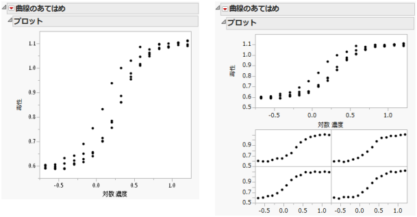

「曲線のあてはめ」レポートのプロットには、最初はXとYのデータ値しかプロットされていません(
「曲線のあてはめ」レポート: グループ変数未指定(左)とグループ変数指定(右)
)。グループ変数を指定すると、レポートには、すべてのモデルを重ねて表示したプロットと、グループ別のプロットが表示されます(
の右側)。
図12.7
モデルをあてはめると、そのモデルの曲線がプロットに表示されます(プラットフォームの起動ウィンドウでグループ変数を指定していない場合)。「モデルの比較」レポートはプロットの上に表示され、「モデル」レポートはプロットの下に表示されます。新しいモデルがあてはめられるたびに、そのモデルは「モデルの比較」レポートに表示され、新しいモデルのレポートがウィンドウに追加されていきます。
