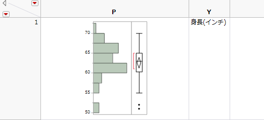

データテーブルへのグラフの追加
グラフを新しいデータテーブルに追加できます。グラフを右クリックし、
[編集]>[このグラフのテーブルを作成]
を選択します。グラフと変数が新しいデータテーブルに表示されます。
ヒント:
グラフを大きくするには、テーブルのセルのサイズを変更します。
図9.35
データテーブルに追加されたヒストグラムとY変数
