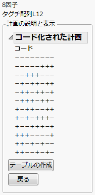

コード化された計画の表示
内側配置計画と外側配置計画の種類を選択した後、内側配置に2水準の因子がある場合は「コード化された計画」が表示されます。
図14.11 8因子のL12計画
「コード化された計画」は、各実験において因子がどの水準を取っているかをパターンで表します。
