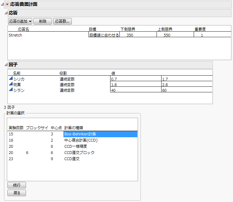

図11.4 タイヤトレッドの計画の「応答」および「因子」アウトライン
「応答」アウトラインで、「反発係数」の「目標」が[目標値に合わせる]に設定されていることを確認してください。
「計画の選択」パネルには、使用可能な計画が表示されています。

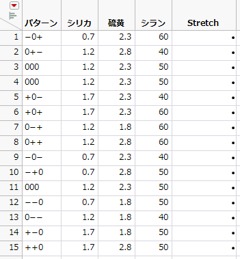

8. [テーブルの作成]をクリックします。
図11.5 Box-Behnken計画テーブル
ここまでの操作により、実験を実施し、その実験結果ををデータテーブルに入力する準備が整いました。
