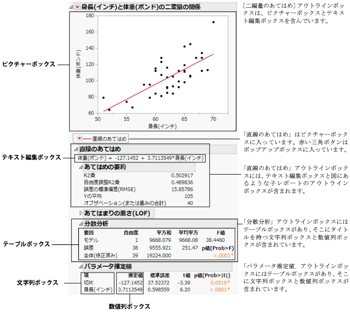

図11.1は、よく使用されるディスプレイボックスで構成された「二変量」のレポートです。
図11.1 レポートのディスプレイボックス
このレポートを作成するには、次のスクリプトを実行します。
biv = dt << Bivariate( Y( :Name("体重(ポンド)") ), X(:Name("身長(インチ)") ), Fit Line() );
