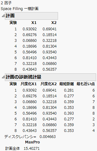

5. 計画手法を指定するためのパネルで、標本サイズを指定します。この例では、「実験の回数」を8とします。
6. [一様]ボタンをクリックします。計画が作成され、実験および診断統計量が表示されます(図21.14)。
注: 一様計画では点の拡散が重視されないため、図21.14の最短距離はさまざまな値になっています。
図21.14 実験数8の一様計画の因子設定と診断統計量

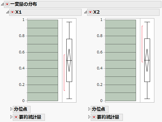

一様計画では、各因子における水準の間隔は均一ではありません。しかし、実験数を増やすと、ほぼ均一になります。ほぼ均一になっているかどうかは、[分析]>[一変量の分布]プラットフォームのヒストグラムで確認できます。
図21.15 実験数を20に増やすと、ヒストグラムはほぼ均一になる
