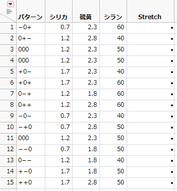

図11.5 Box-Behnken計画テーブル
Box-Behnken Design Table
ここまでの操作により、実験を実施し、その実験結果ををデータテーブルに入力する準備が整いました。
