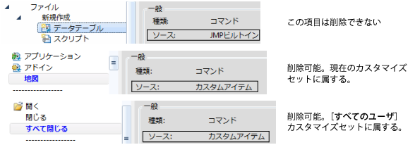

ユーザが作成したツールバー・ボタン・メニュー・メニュー項目は、一時的に非表示するのではなく、完全に削除することもできます。「ソース」の値によって、項目を削除できるかと、どのカスタマイズセットに項目が含まれているかがわかります。図12.4は、「ソース」の例を示しています。
図12.4 カスタマイズのソースの例
Examples of Customization Sources
