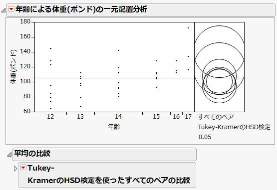

6. 「年齢による体重(ポンド)の一元配置分析」の赤い三角ボタンをクリックして、[平均の比較]>[すべてのペア,TukeyのHSD検定]を選択します。
図6.17 [すべてのペア,TukeyのHSD検定]の比較円の例
Example of All Pairs, Tukey HSD Comparison Circles

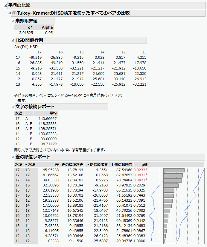

図6.18 「Tukey-KramerのHSD検定を使ったすべてのペアの比較」レポートの例
Example of Means Comparisons Report for All Pairs, Tukey HSD
図6.18の先頭に表示されている行列は、観測された平均の差の絶対値から、HSD(Tukey検定における最小有意差)を引いたものです。値が正の場合、観測された平均の差がHSDよりも大きいことを意味していますので、2つの平均には有意差があると結論できます。q*(レポートの先頭に表示されている値)は、Tukey検定のHSDを計算するのに使用される分位点です。計算上では、ペアごとの比較における、Studentのt統計量と同じような役割を果たします。
