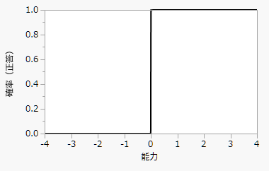

項目反応曲線; item response curve(項目特性曲線; item characteristic curve)は、能力と、各項目との関係を表したものです。項目反応曲線は、さまざまな能力レベルにおける項目の正答率をプロットしたものです。完全な識別力のある項目の特性曲線では、ある閾値を下回る能力を持つ受験者は正答率が0%となっています。また、ある閾値を上回る能力を持つ受験者は正答率が100%となっています。
図11.8 完全な識別力のある項目の特性曲線
Characteristic Curve for an Item with Perfect Discrimination

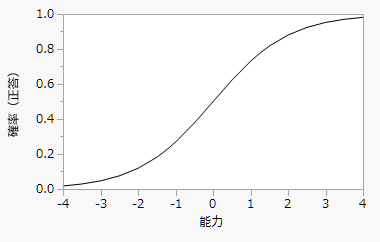

より汎用的な項目反応曲線は、次図のようなS字型関数(シグモイド関数)で表されます。この関数では、受験者の能力が上がれば、その項目への正答率は100%まで上がります。この曲線の形状は、困難度や識別度によって変わってきます。
図11.9 一般的な項目反応曲線
Typical Item Response Curve
