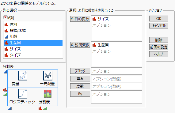

1. [分析]>[二変量の関係]を選択します。
2. 名義尺度または順序尺度の列を選択し、[Y, 目的変数]をクリックします。
3. 名義尺度または順序尺度の列を選択し、[X, 説明変数]をクリックします。
図7.3 「二変量の関係」起動ウィンドウ
The Fit Y by X Launch Window
略図の上に「分割表」と表示され、分割表分析が実行されることがわかります。
