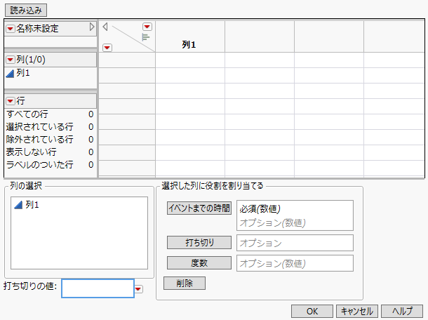

[ノンパラメトリック]を選択した後、「データ」の横のImage shown hereアイコンをクリックします。「データの指定」ウィンドウが表示されます。ここで、データを入力するか、データファイルを読み込むことができます。読み込んだデータまたは入力したデータは、その部品のノンパラメトリックな分布を計算するのに使用されます。
図11.17 「データの指定」ウィンドウ
Provide Data Window
ファイルからデータを読み込むには、次の手順を行います。
1. 読み込むデータのあるJMPデータテーブルを開きます。
2. 次に、「データの指定」ウィンドウで、[読み込み]をクリックします。
「データテーブルの選択」ウィンドウが表示されます。
3. データテーブルのリストから、データテーブルを選択します。
4. [OK]をクリックします。
5. データグリッドの下のパネルで、[イベントまでの時間]に列を指定し、必要に応じて、[打ち切り]と[度数]にも列を指定します。
6. 「データの指定」ウィンドウで、[OK]をクリックします。
データを手動で入力するには、次の手順を行います。
1. [イベントまでの時間]、[打ち切り]、[度数]の列を必要に合わせて作成します。
2. 作成した列にデータを入力します。
3. データグリッドの下のパネルで、[イベントまでの時間]に列を指定し、必要に応じて、[打ち切り]と[度数]にも列を指定します。
4. 「データの指定」ウィンドウで、[OK]をクリックします。
