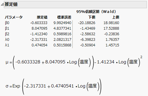

[OK]をクリックすると、位置と尺度に対して指定した変換式をもつモデルがあてはめられ、その変換式が「推定値」レポートの下部に表示されます。
図4.19 [カスタム]関係を指定した場合のWeibull分布の推定値と計算式
