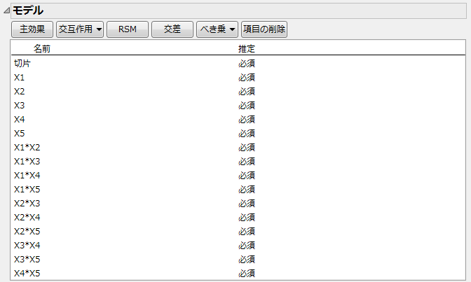

5. 「モデル」で[交互作用]>[2次]を選択します。
図5.6 モデルと交互作用
モデルと交互作用

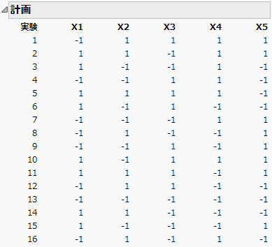

Figure 5.7は、この計画の実験を示しています。主効果と2因子間交互作用は、「モデル」セクションで「推定」が[必須](デフォルト)に設定されていたので、すべて推定可能になっています。
図5.7 すべての2因子間交互作用を推定する計画
すべての2因子間交互作用を推定する計画

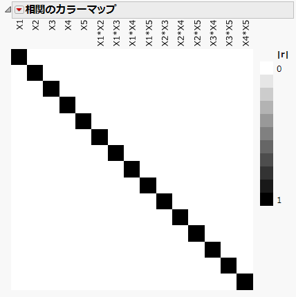

10. 「計画の評価」>「相関のカラーマップ」セクションを開きます。
図5.8 相関のカラーマップ
相関のカラーマップ
相関のカラーマップからは、5つの主効果と10の2因子間交互作用がすべて互いに直交していることがわかります。
