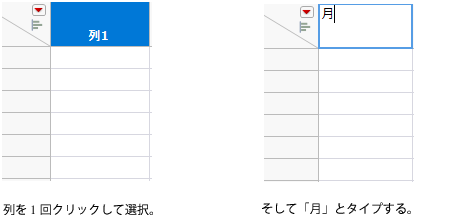

2. 列名を選択して、それを「月」に変更します。
メモ: 列名をダブルクリックするか、または列を選択してEnterキーを押すことによっても、列名を変更することができます。
図3.3 列名の入力
列名の入力

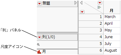

6. 各セルをダブルクリックして、「月」のデータを入力します。
図3.4 完成した「月」列
完成した「月」列
「列」パネルで、列名の左側にある尺度アイコンを確認します。「月」が名義尺度になったことを反映してアイコンが変化しています(変化前は連続尺度)。Figure 3.3で「列1」に対して表示されている尺度と、Figure 3.4で「月」に対して表示されている尺度を比較してください。この違いは重要です。詳細については、データテーブルの列情報の表示または変更で説明します。

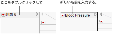

データテーブル名の変更
1. テーブルパネルでデータテーブル名(「無題」)をダブルクリックします。
2. 新しい名前(「血圧」)を入力します。
図3.5 データテーブル名の変更
データテーブル名の変更
