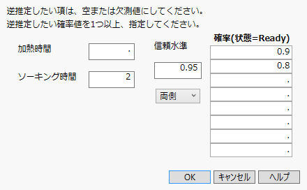

3. 「加熱時間」の値を消去します。
「加熱時間」の予測値を求めたいので、「加熱時間」の値は空白にしておきます。
4. 「ソーキング時間」の値として「2」を入力します。
「ソーキング時間」が2のときの加熱時間を予測したいためです。
5. 「確率」の下で、最初の2つの行にぞれぞれ「0.9」、「0.8」を入力します。
図12.7 「逆推定」の指定ウィンドウ
「逆推定」の指定ウィンドウ
6. [OK]をクリックします。

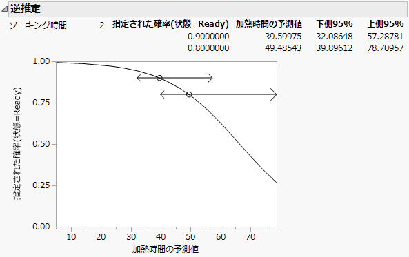

図12.8 「逆推定」レポート
「逆推定」レポート
「ソーキング時間」が2のとき、インゴットの状態が90%の確率で「Ready」となる「加熱時間」は39.60です。このとき、95%信頼区間は32.09から57.29までの間です。「ソーキング時間」が2のとき、インゴットの状態が80%の確率で「Ready」となる「加熱時間」は49.49です。このとき、95%信頼区間は39.90から78.71までの間です。
