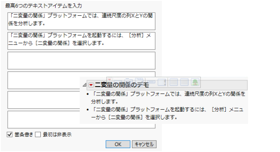

4. アウトラインに箇条書きを追加するには、「二変量の関係のデモ」タイトルバーの赤い三角ボタンをクリックし、[テキストアイテムの追加]を選びます。
5. Figure 10.32に表示されているテキストを入力します。
図10.32 テキストアイテムの追加
テキストアイテムの追加
6. [箇条書き]チェックボックスをオンにして[OK]をクリックします。

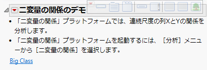

図10.33 ウィンドウ参照の追加
ウィンドウ参照の追加
10. 追加されたウィンドウ参照をクリックしてリンクを確認します。

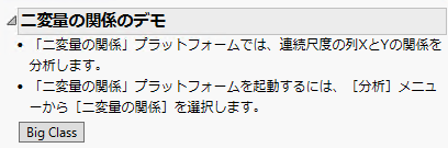

11. ウィンドウ参照をボタンとして表示するには、リンクを右クリックして[Style]>[Normal]を選択します。
図10.34 リンクをボタンに変更
リンクをボタンに変更

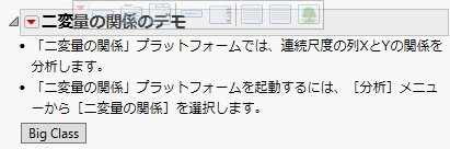

12. [編集]>[ジャーナルのロック]を選択して、最終的なジャーナルを表示します。
ジャーナルをロックすると、ジャーナルツールバーと挿入カーソルが消えます。また、プラットフォームから[スクリプトの保存]>[ジャーナルへ]を選択しても、その内容はロックされているジャーナルには追加されません。
図10.35 最終的なジャーナル
最終的なジャーナル
