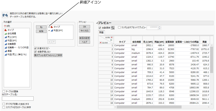

この時点で、両方の変数は昇順で並べ替える設定になっています。Figure 3.29で、変数の横に表示されている昇順アイコンを確認してください。
図3.29 昇順アイコン
昇順アイコン
