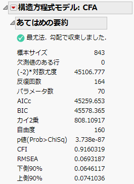

図8.13 CFAモデルの「あてはめの要約」
CFAモデルの「あてはめの要約」
「あてはめの要約」によると、このモデルのカイ2乗は808.11、自由度は160です。また、p値が有意であることに注目してください。これは、「このモデルのあてはまりが良い」という帰無仮説を棄却する証拠があるということを示しています。ただし、カイ2乗の統計量は、標本サイズに大きく影響され、データ数が200~300以上の場合、モデルがデータから少しずれているだけでも、有意になる傾向があります。この例では、標本サイズが843なので、モデルの適合度を評価するために、CFIとRMSEAも参照することにします。この例では、CFIは0.9より大きい値を、RMSEAは0.1より小さい値をとり、両方とも適合度が良いことを示しています。
