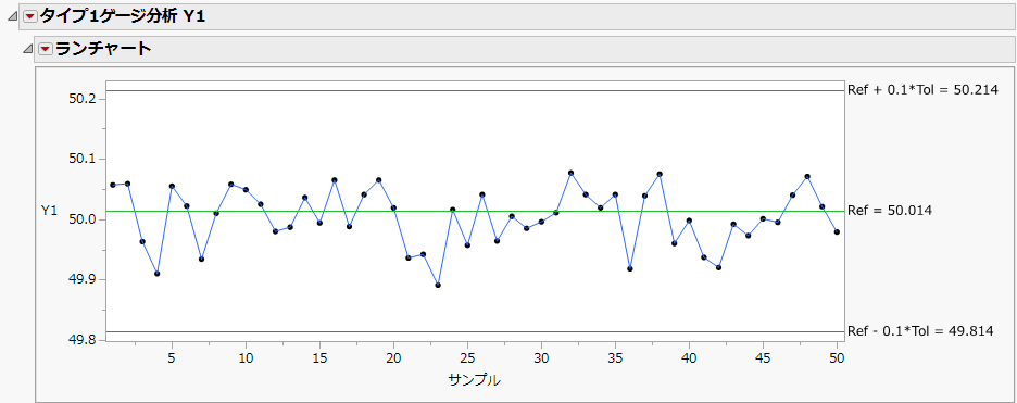

「タイプ1ゲージ分析」(Type 1 Gauge Analysis)とは、測定システムの繰り返し性(併行精度)だけを調べる分析です。タイプ1ゲージ分析では、1つの測定システムが同じ1つの部品を繰り返し測定したデータを分析します。そして、既知の参照とする基準値に近い測定値を得ることができるかどうかを調べます。
「タイプ1ゲージ」プラットフォームは、ランチャートやヒストグラムを描きます。また、CgやCgKといったゲージの繰り返し性(併行精度)を評価するのに有用な指標を算出します。
図5.1 タイプ1ゲージ分析の例
タイプ1ゲージ分析の例
