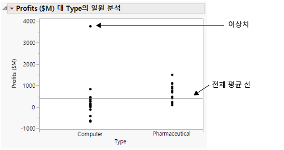

그림 5.15 회사 유형별 수익
Profits by Company Type
컴퓨터 유형에 이상치가 있습니다. 이 이상치는 산점도의 범위를 늘리고 수익을 비교하기 어렵게 만듭니다. 이상치를 제외하고 숨깁니다.

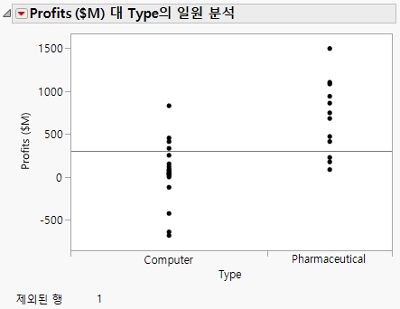

그림 5.16 업데이트된 그림
Updated Plot
이상치를 제거하면 재무 분석가가 데이터를 보다 명확하게 파악할 수 있습니다.

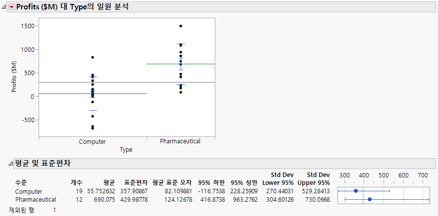

그림 5.17 평균 선 및 보고서
Mean Lines and Report
결과 해석
재무 분석가는 컴퓨터 회사의 수익이 제약 회사의 수익과 어떻게 비교되는지 알고자 했습니다. 업데이트된 산점도는 제약 회사의 평균 수익이 컴퓨터 회사보다 높다는 것을 보여 줍니다. 이 보고서의 경우 한 쪽 평균 값에서 다른 쪽의 평균 값을 뺀 수익 차이는 약 6억 3,500만 달러입니다. 이 산점도는 또한 컴퓨터 회사 중 일부의 수익이 마이너스이고 모든 제약 회사의 수익은 플러스임을 보여 줍니다.

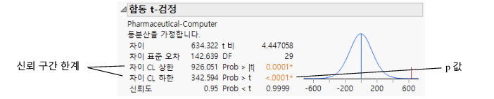

t-검정을 수행하려면 "일원 분석"의 빨간색 삼각형을 클릭하고 평균/ANOVA/합동 t를 선택합니다.
그림 5.18 t-검정 결과
t Test Results
p 값 0.0001은 유의 수준 0.05보다 작으므로 통계적으로 유의함을 나타냅니다. 따라서 재무 분석가는 표본 데이터에 대해 관측된 평균 수익의 차이가 통계적으로 유의하다고 결론 내릴 수 있습니다. 즉, 더 큰 모집단에서 제약 회사의 평균 수익은 컴퓨터 회사의 평균 수익과 다릅니다.
결론
신뢰 구간 한계를 사용하여 두 회사 유형의 수익에 얼마나 많은 차이가 있는지 파악합니다. 그림 5.18에서 차이 CL 상한차이 CL 하한 값을 살펴봅니다. 재무 분석가는 제약 회사의 평균 수익이 컴퓨터 회사의 평균 수익보다 높은 3억 4천 3백만 달러에서 9억 2천 6백만 달러 사이라고 결론을 내립니다.
