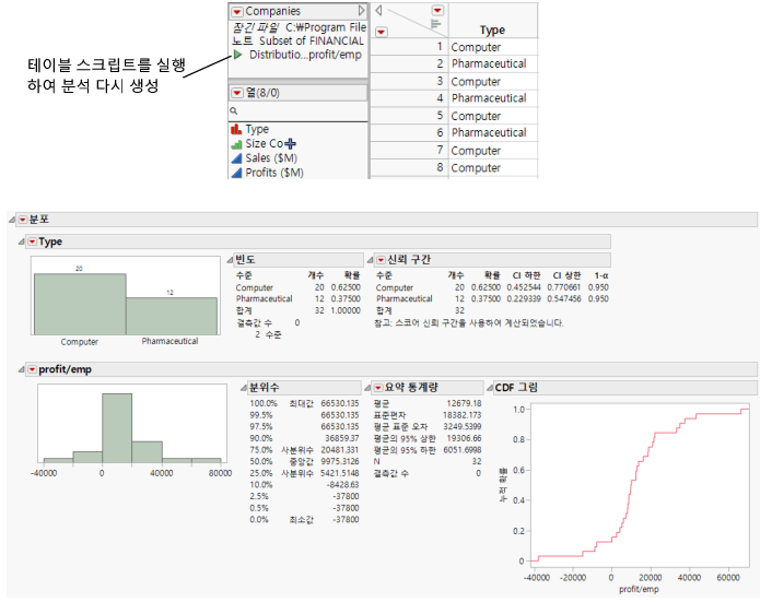

스크립트를 데이터 테이블에 저장하고 실행
1. 이 분석을 저장하려면 "분포"의 빨간색 삼각형을 클릭하고 스크립트 저장 > 데이터 테이블에를 선택합니다. 테이블 패널에 새 스크립트가 나타납니다.
그림 7.12 분포 스크립트
Distribution Script
2. "분포" 보고서 창을 닫습니다.
3. 분석을 다시 생성하려면 "분포" 스크립트 옆의 녹색 삼각형을 클릭합니다.
그림 7.13 분포 스크립트 실행
Running the Distribution Script
팁: 테이블 스크립트를 마우스 오른쪽 버튼으로 클릭하면 추가 옵션이 표시됩니다.
