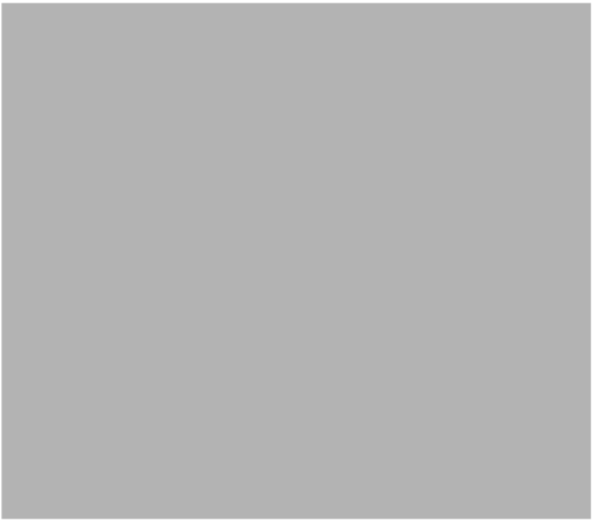

그림 7.16 단일 대화식 HTML 보고서에 대한 웹 페이지
Web Page for Single Interactive HTML Report

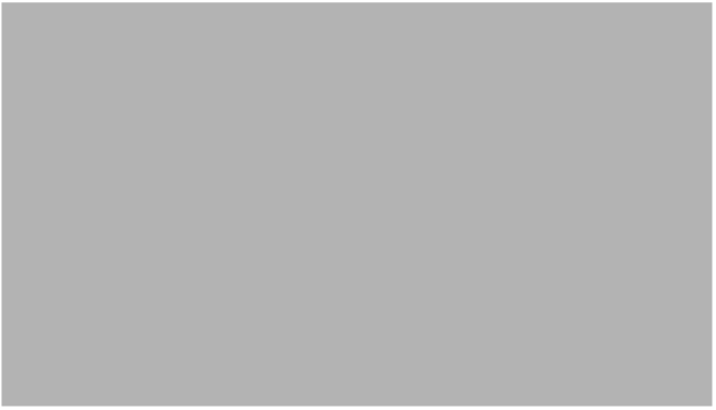

그림 7.17 여러 대화식 HTML 보고서에 대한 인덱스 페이지
Index Page for Multiple Interactive HTML Reports
10. 썸네일 또는 보고서 제목을 클릭하여 보고서를 엽니다.
