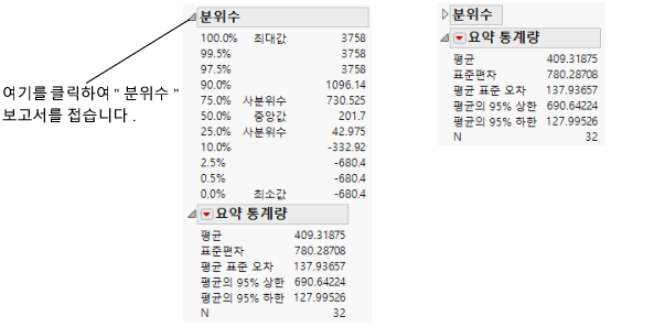

모든 플랫폼은 대화식 결과를 생성합니다.
보고서를 표시하거나 숨길 수 있습니다.
용도에 맞게 그래프 및 통계 상세 정보를 추가하거나 제거할 수 있습니다.
플랫폼 결과는 데이터 테이블과 연결되고 서로 간에도 연결됩니다.
예를 들어 분위수 보고서를 닫으려면 분위수 옆의 표시 아이콘을 클릭합니다.
그림 2.9 분위수 보고서 닫기
Close the Quantiles Report

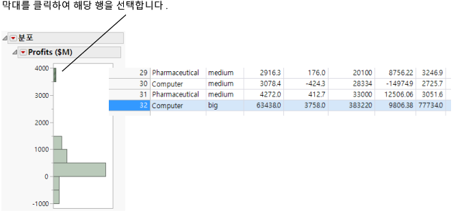

플랫폼 결과는 데이터 테이블과 연결됩니다. 그림 2.10의 히스토그램에서는 한 회사 그룹이 다른 회사보다 훨씬 높은 수익을 올리고 있음을 보여 줍니다. 이 그룹을 빠르게 식별하려면 해당 히스토그램 막대를 클릭합니다. 데이터 테이블에서 해당 행이 선택됩니다.
그림 2.10 플랫폼 결과와 데이터 테이블 간의 연결
Connection between Platform Results and Data Table
이때 그룹에는 단 하나의 회사만 포함되며 해당 행 하나만 선택됩니다.
