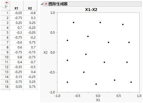

高斯过程 IMSE 最优设计是拉丁超立方设计的备选设计。您可以将 IMSE 最优设计与拉丁超立方设计(前文的Figure 21.20中所示)进行比较。Figure 21.22 中的表和叠加图显示了高斯 IMSE 最优设计。您可以看到该设计实现了因子区域的均匀覆盖。
图 21.22 双因子拉丁超立方和高斯 IMSE 最优设计的比较
