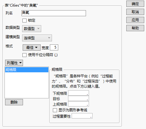

执行能力分析时,您可以使用“列属性”>“规格限”将规格限另存为列属性。“规格限”属性仅应用于数值列。
某些过程具有单侧规格。有些过程则无目标。您可以输入以下适用的任意项:下规格限、上规格限、目标值或过程重要性值。
Figure 7.10 针对样本数据表 Cities.jmp 中的臭氧显示了“列属性”窗口的“规格限”部分。
图 7.10 “列属性”窗口的“规格限”部分
提示:将规格限另存为列属性可在重复执行分析时确保一致性。
