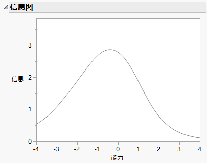

信息图
在“项目分析”报表中,“信息图”部分包含整体信息曲线图,通过对各个项的信息曲线求和可构造整体信息曲线图。可以通过信息图洞察该测验能够测量的正确能力水平。图 12.6 描述了这样一个测验,测验项目更适用于评估具有平均到低能力水平的个人,而不是具有高能力水平的个人。该图最初处于关闭状态。
图 12.6 信息图
