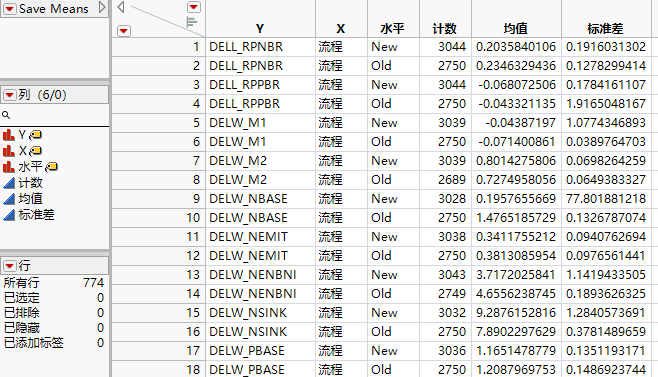

“均值”数据表
在“响应筛选”红色小三角菜单中选择“保存均值”选项后,将创建“均值”数据表。该数据表中的每一行对应于响应和 X 水平的每个组合。对于 Probe.jmp 样本数据表,有 387 个响应变量,每个变量针对“流程”的两个水平进行检验。因此,“均值”表包含 387x2 = 774 行。
图 24.5 “均值”数据表
Means Data Table
