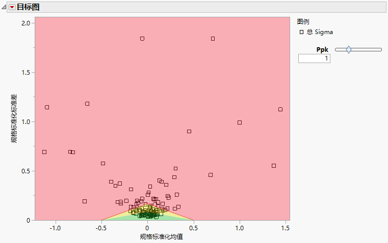

目标图和箱线图之类的图形化工具为您提供了直观的方式,使您能够快速识别哪些过程或产品特征在规格限之内。单项详细报表为分析中的每个变量显示一个能力报表。该分析使您能够标识相对于规格或需求的变异,使合格值持续增加。

目标图
