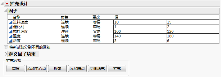

选择实验设计 > 扩充设计。
5.
点击确定。
图 6.2 反应器示例的因子
6.
点击扩充。

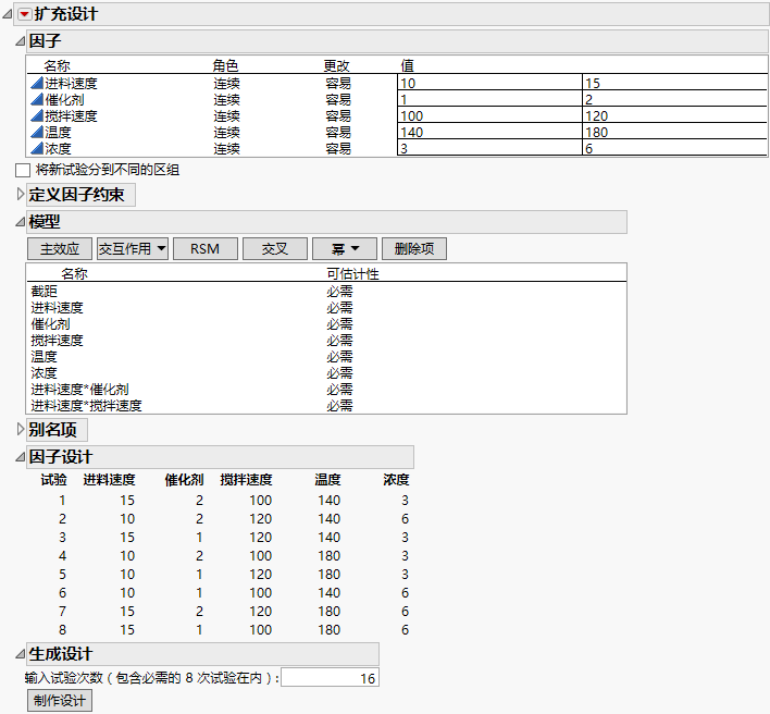

图 6.3中所示的模型使用数据表中的“模型”脚本定义。通过 8 次试验,您可以估计至多 7 个效应。该脚本中的模型包含全部 5 个主效应和两个交互作用项。所有项都定义为模型的必需项。有关效应可估计性的详细信息,请参见模型。
图 6.3 初始“扩充设计”平台
7.
在“模型”分级显示项中,选择交互作用 > 二阶。
8.
9.
10.
点击制作设计。

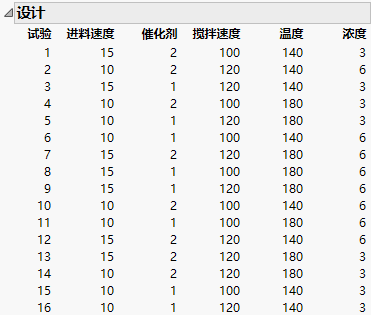

11.
点击设计展开图标以查看设计。
图 6.4 16 次试验的扩充设计
