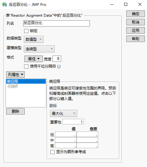

图 6.5 更改“反应百分比”列的“响应限”列属性
点击确定。

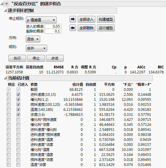

图 6.6 已完成的逐步模型
9.
点击“逐步控制”面板上的构建模型。
10.
点击运行。

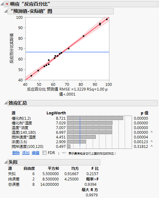

图 6.7 预测模型“方差分析”和“失拟检验”
“预测值-实际值”图指示总体模型显著(p 值 < .0001)。“预测值-实际值”图和“失拟检验”均显示没有证据表明模型指定有误。“效应汇总”报表显示催化剂是最显著的效应。不过,请注意,三个双因子交互作用同样显著。

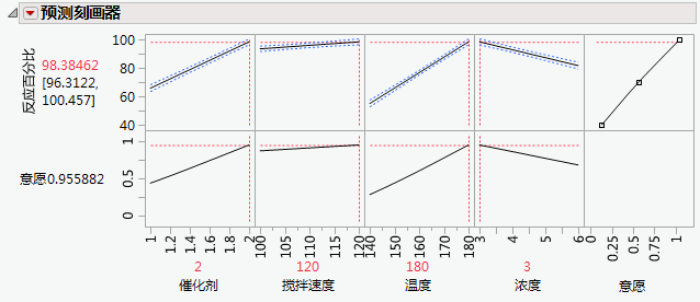

点击“预测刻画器”红色小三角菜单并选择最优化和意愿 > 最大化意愿。
图 6.8 最大反应百分比
