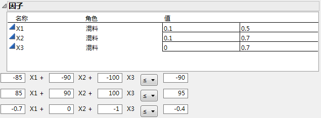

Design Experiment 文件夹中的样本数据表 Piepel.jmp 包含具有三个连续因子的混料设计。该设计基于 Snee (1979) 和 Piepel (1988) 提出的实验,其中每个因子有边界约束,还有三个其他线性约束。在以下示例中,您执行以下操作:
在“表”面板中,点击实验设计对话框脚本旁边的绿色小三角。
图 A.35 “因子”分级显示项下的线性约束
在 X1 旁边键入 85。
在 X2 旁边键入 90。
在 X3 旁边键入 100。
从不等式菜单中选择 ≥。

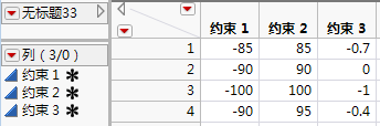

从“混料设计”红色小三角菜单中选择保存约束。
图 A.36 约束表
5.
点击约束 1 旁边的星号。

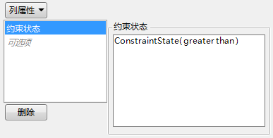

点击约束状态。
图 A.37 “约束状态”列属性面板
X1 的“约束状态”面板指示不等式的方向为“大于”,即大于或等于 ≥。
