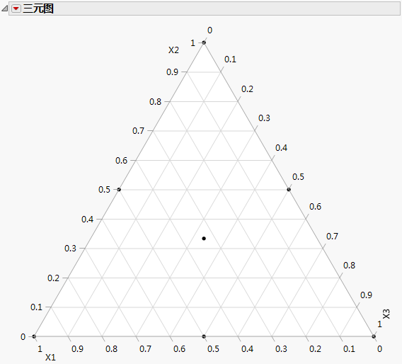

从设计表,选择图形 > 三元图
7.
选择 X1X2X3 并点击 X,绘图,然后点击确定
图 13.9 单纯形重心设计的三元图
