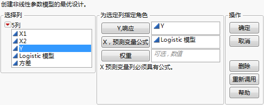

图 23.15
非线性启动窗口
Y,响应
响应值的数值列。
X,预测变量公式
包含非线性模型的公式的数值列。该公式必须包含参数。
权重
(可选)将权重分配给观测的数值列。
