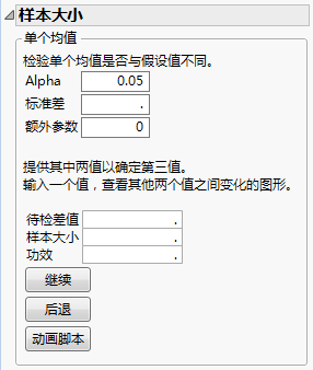

使用“单样本均值”计算器计算有关一个均值的假设检验的样本大小。研究如何权衡样本大小、功效、显著性和假设的待检差值。样本大小与功效与以下假设检验相关联:

图 17.3
单均值的初始样本大小与功效计算器
