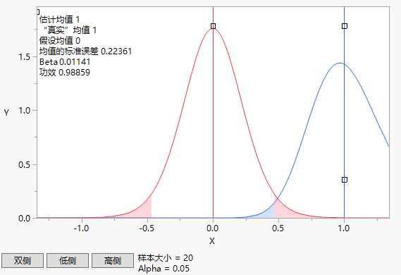

“样本大小与功效”平台是一个计算器的集合。这些计算器具有用于数据输入的字段和计算出的值。您可以选择要指定的值和要计算的值。例如,您可能指定功效和要检测的效应大小,然后计算所需的样本大小。或者,您可能指定样本大小和功效以计算可以检测的效应大小。
假设检验的样本大小计算基于 I 类和 II 类误差的权衡。I 类误差(或
α
)是当原假设为真时拒绝它的概率。II 类误差(或
β
)是当原假设为假时不拒绝它的概率。通常,您希望
α
和
β
都很小。功效(或 1 -
β
)是当原假设为假时拒绝它的概率。

图 17.1
单样本均值的功效动画
